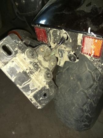

вот и переломилось крепление номера
DBad
Сообщения: 90
Зарегистрирован: 06 фев 2017, 06:55
Откуда: Агинское, край За Байкалом
Крепление номера
Сообщение DBad » 23 авг 2017, 10:47
была сделана рамка под номер из нержавейки, крепление не выдержало, чешу репу, чтобы придумать для крепления номера.
может кто дельное что подскажет?
Крепление номера
Сообщение pride » 23 авг 2017, 10:51
А что тут думать? Снимай крыло, провари подрамник и нарости от него новый крепеж для номера.
Крепление номера
Сообщение Maxmud » 23 авг 2017, 12:17
Только приваривать новый кронштейн под номер.
У многих отламывает, тем более у тебя такая железяка еще висела.
Я у себя приваривал, за два сезона надломило, и еще приваривал с усилителями.
