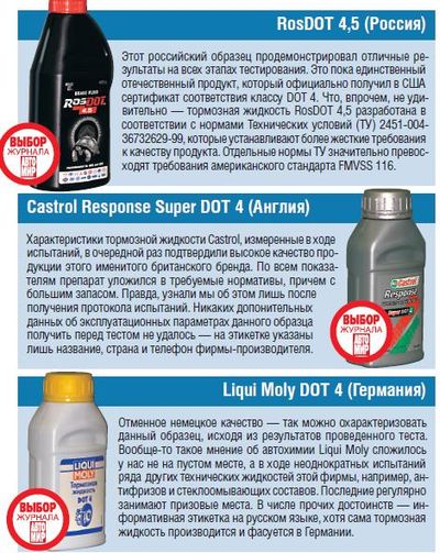

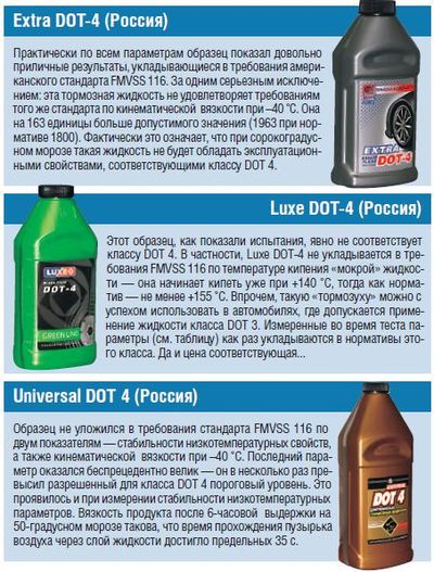

Сообщение endeneu » 17 янв 2012, 11:18
Тест тормозных жидкостей DOT 4
http://www.autoparad.ru/publication/full.php?aid=241
