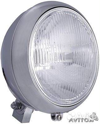

Сообщение JON2oo6spb » 22 сен 2016, 20:19
Вот такая фара, ещё больше даже есть.
Ближний/дальний 12V 60/55Вт
https://www.avito.ru/sankt-peterburg/za ... a_80870318
Вот меньшая, но цена чёт больше ))
https://www.avito.ru/sankt-peterburg/za ... _355496141
Hella вне конкуренции - просто очень качественная оптика.
