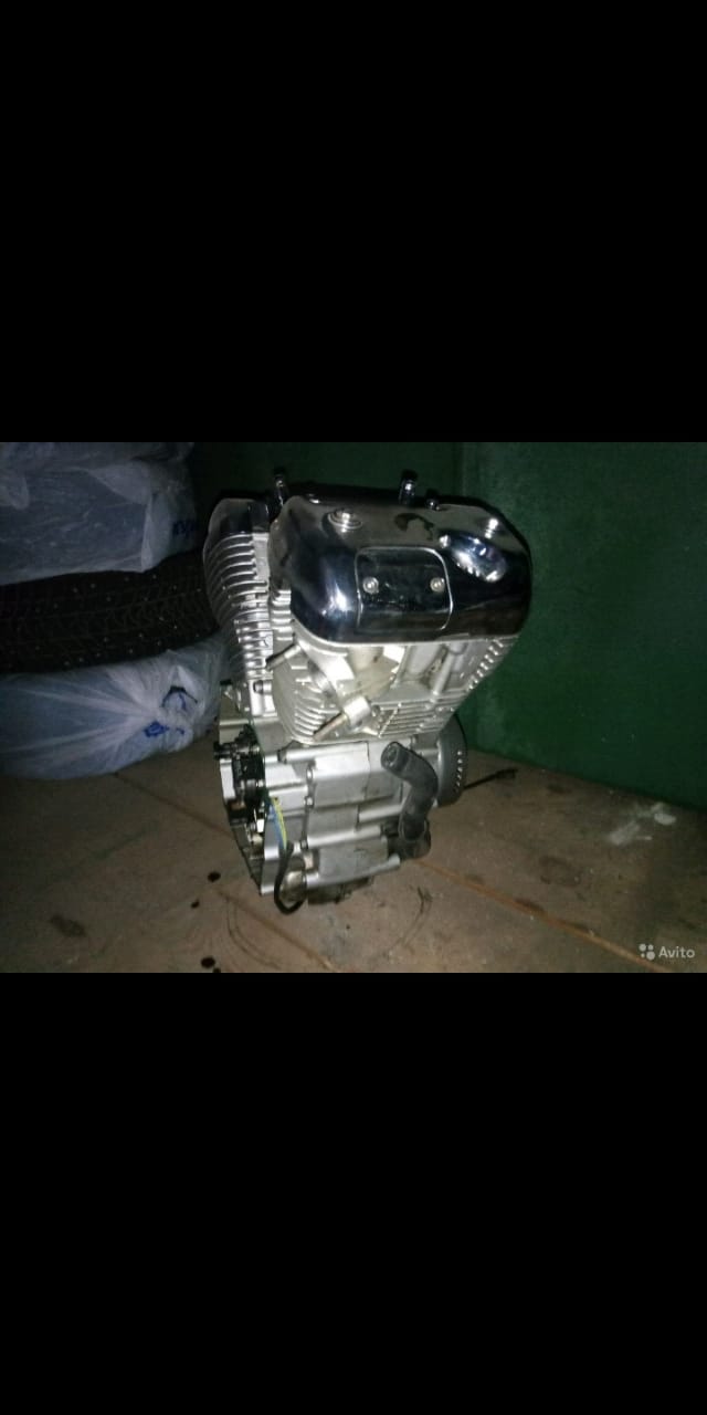

Вот такой движок мне предлогают
Re: Взаимозаменяемость двигателя.
Сообщение Rupreht_34 » 19 янв 2019, 16:10
Самого интересного не видно. Вид сверху нужен. Чтоб впускные окна видно было.

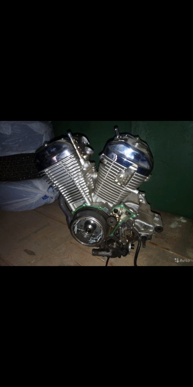

Сообщение Kot69 » 19 янв 2019, 16:45
Только такое есть
Сообщение Rupreht_34 » 19 янв 2019, 17:00
Фото 5 внушает оптимизм. На нем двухкарбовый карбюратор.))) Задать вопрос продавцу. Если мотор на два карба, то встанет без проблем. Компрессия маловато, вот что не очень.

Сообщение Kot69 » 19 янв 2019, 17:37
Продавец говорит что 2
Отправлено спустя 1 минуту 23 секунды:
Вот фотка
Сообщение Rupreht_34 » 19 янв 2019, 18:17
Значит, подойдёт. Только это не двигатель, скорее донор запчастей.
