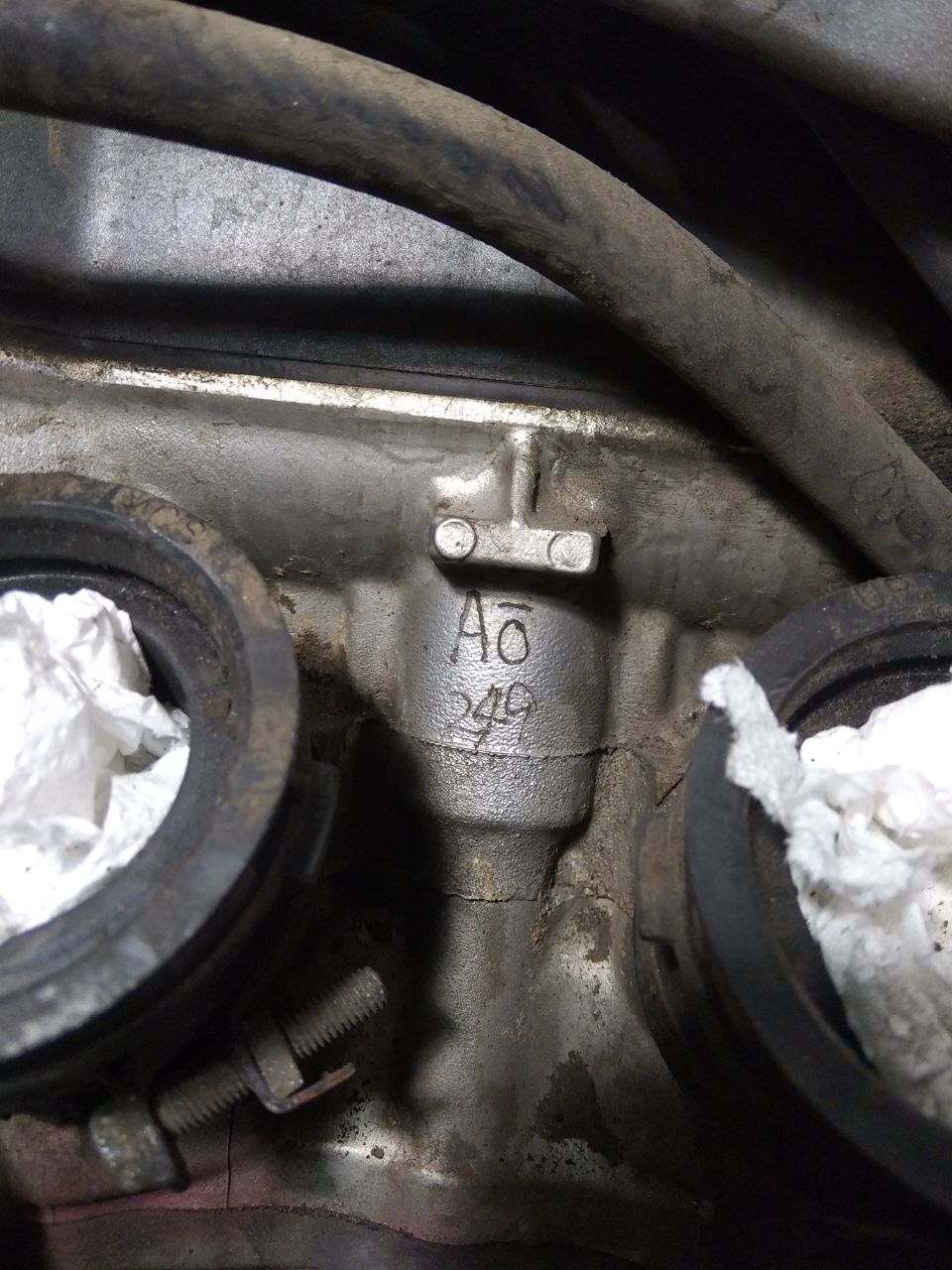

Ковыряю мот, в попытках достать генератор. Между впускными каналами двигателя обнаружил такие наскальные рисунки.\
интересно, что это значит?

Копай дальше, скоро кости мамонта пойдут.))
Гена где-то в развале стоит? Или еще глубжее?

Надписи каким-то электрокарандашом набиты или процарапаны? Символы кривые кустарно неверной рукой написаны.
На заводе просто бы пробойником шлепнули.

Mad Mike- а движок не вскрывали до тебя?

Надписи явно инструментом, так что скорее всего мотор разбирался.
ИМХО, метки на головах сделаны в мастерской: "лево-право, номер заказ-наряда".

Цифры разные на левую и правую стороны разные наряд-заказы? Да и лево-право по-немецки (как и по-английски) начинаются с других букв...
Но, похоже, что это в сервисе делали.

Робко предположу разборки...хотя вряд ли.

А с чего взял, что цифры разные. На одной читается 249, на другой 24 и какая-то крякозябра, Которая может означать ту же девятку.
02 сен 2019, 10:59
А с чего ты взял, что это не на каком-то другом языке? В Европе много языков.

На разборка метят обычно маркерами детали.
да я вот тоже про контрактные запчасти подумал

Ну это все равно говорит о том, что мотор делался, как минимум по ремонту/замене голов.

та же девятка, но написана уже после бутылки вискаря :rofl: лежа.... на последнем сознании
02 сен 2019, 11:30
Албанский? 8-O
Ну, да эти записи - улика прошлых ремонтов.
конечно

Без понятия. Но скажу ещё раз (не все читают, видимо): по ряду косвенных признаков могу предположить, что двигатель вскрывали. Причем не самым лучшим образом обратно собрали.
