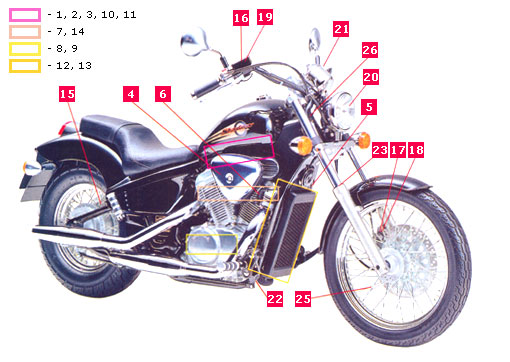

График проведения технического обслуживания
Обслуживаемый узел | Примечания | Периодичность обслуживания | ||||||||

Периодичность обслуживания: строка 1 - показания одометра (x1000 км); строка 2 - месяцы. Используется то, что наступит раньше.
Буквы в таблице означают:
- О - осмотреть, очистить, отрегулировать, смазать или заменить по необходимости;
- З - заменить и никак иначе; С - смазать;
- Ч - прочистить.
Обозначения * и ** в колонке "Примечания":
- * - при обслуживании этого узла могут понадобиться специальные инструменты;
- ** - обслуживание этих узлов и деталей доверьте специалистам.
Обозначения цифр в колонке "Примечания":
- если мотоцикл с большим пробегом, или не известно, когда и как его обслуживали предыдущие владельцы, сразу замените моторное масло, масляный и воздушный фильтры, охлаждающую и тормозную жидкости. Смажьте цепь. Осмотрите и при необходимости замените все узлы, указанные в таблице, и считайте, что вы провели обслуживание при пробеге 6400 км. В дальнейшем руководствуйтесь межремонтными интервалами, указанными в таблице;
- обслуживание нужно производить чаще, если мотоцикл эксплуатируется в очень влажной или пыльной местности;
- эту систему прочищайте чаще, если приходится ездить в дождь или с открытым "на полную" газом;
- эти жидкости следует менять через каждые два года или же по показаниям одометра, в зависимости от того, что наступит раньше;
- система установлена только на мотоциклах, выпущенных для Швейцарии. А они в нашей стране большая редкость.
