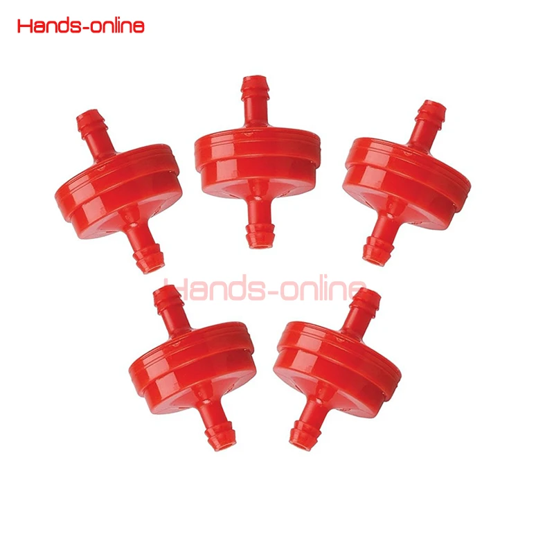

Сообщение endeneu » 31 окт 2016, 15:39
Вот еще есть такие короткие

endeneu, спасибо. Драйвбайк?

Rupreht_34, вот ещё мелкие фильтры
Невский фильтр "Капля" NF-P2008
Невский фильтр "Диск" NF-P2007
"Каплю" ставил, катался, никаких нареканий не было.
