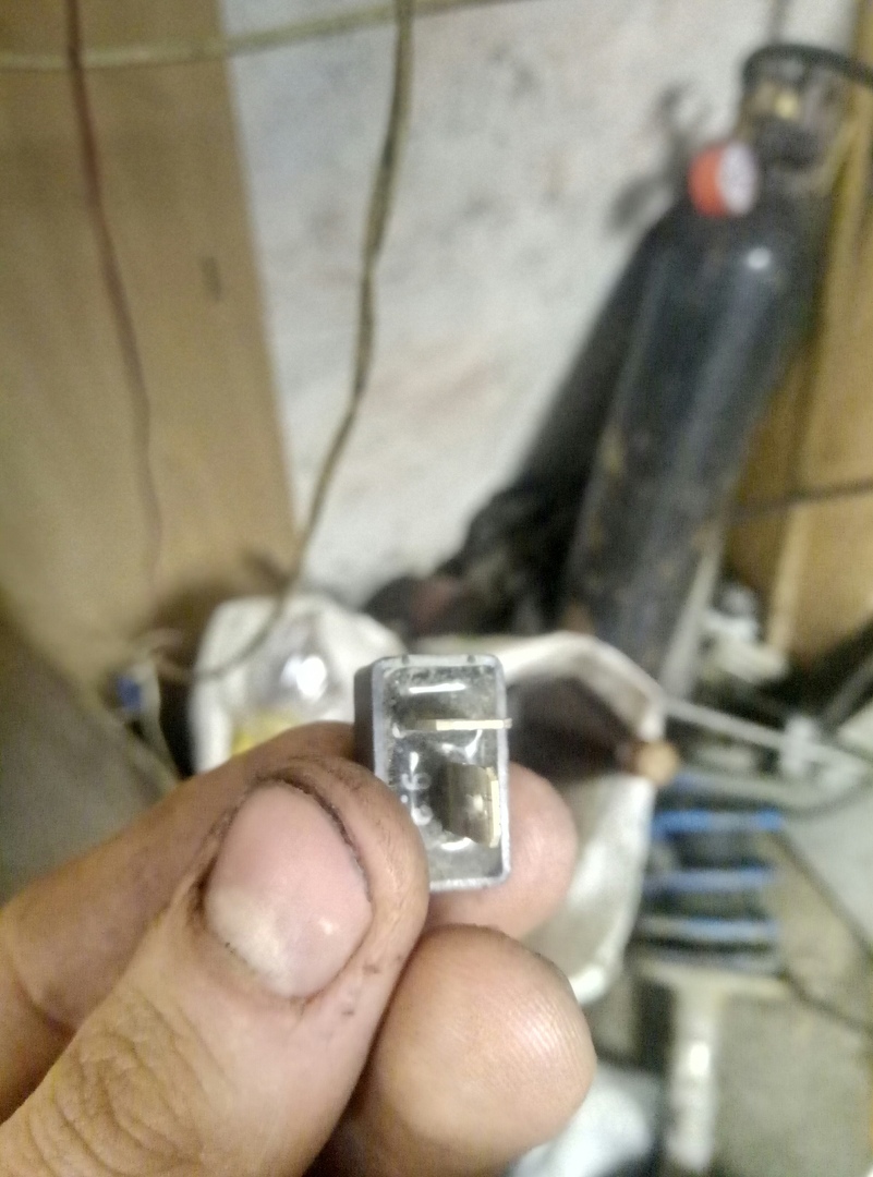

нашел пресловутый диод, оказываются бывают двух видов, с двумя и 3-мя лапками, на моем стиде стоит с 2 лапами, на ремонтируемом с 3-мя, в целом взаимозаменяемы, но при установке 2-контактного нужно выжимать сцепление иначе запрет на запуск
в итоге, подкинув клеммы к своему мото-аккуму и накинув сверху курительные провода, искра появилась, но появилась другая беда, искра есть первые 5-секунд, после чего пропадает, это слышно еще и по топливному насоса(тоже перестает качать),после выключения зажигания и ожидания секунд 30-60(не засекал) история повторяется, есть есть есть....нету.
подсказывайте свои варианты куда копать дальше

Я не понял - искра появилась после замены диодный сборки. Кстати, тот, что с двумя контактами -это один диод. И он, видимо стоит только в одной из двух цепей - подножка или сцепление. На Стиде же сделан вариант работы мотора или-или
Подножка выдвинута - можно выжать сцепление - мотор будет работать. Подножка убрана - сцепление можно не выжимать для пуска мотора.

Я же уже выкладывал кусок мануала:
Тут с диодом все ясно!
Отправлено спустя 14 минут 11 секунд:
В принципе, если посадить провод от датчика нейтрали просто на землю, то диод можно просто закоротить, тем самым исключить влияние и датчика нейтрали и сцепления и диода.. :scratch:
