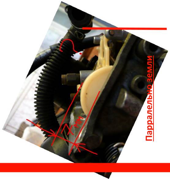

Знаешь, вот это
BuPyZ писал(а): уровень я всегда выставлял таким способом: брал карб в руки чтобы попловок висел перпендикулярно игле, на штанген циркуле вставлял нужный уровень, брал трубку подачи топлива в рот, дул в нее и штангенциркулем подводил попловок вниз до момента пока воздух не проходит, тем самым определял те 7 мм при которых игла запирает канал.... т.е тут и проверка иглы и уровень одновременно
меня смущает..
Вот из этой ветки:
szpilman писал(а): Ну смотри, насколько я сам понял суть этого процесса... =))
Если карб держать вот так
то поплавок будет своим весом давить на иголку, и она уйдет немного вниз.
Если держать вот так
то поплавок будет болтаться, как на качелях, не касаясь иглы =)
А если из первого или второго положения его немного повернуть, примерно вот так
то поплавок ляжет на иголочку, но давить на нее не будет, а это как раз то что нам нужно.
Берем линейку, либо вырезаем вот это приспособление, предложенное товарищем ansandrej
и, подгибая маленькую металлическую пластинку на поплавке, которая давит да иглу, выставляем 7 мм от края поплавка до края поплавковой камеры.
Как-то так :)
Вот я подумал, как ты делаешь, возможно, ты делаешь все таки большой уровень, а правильнее сказать более высокий уровень топлива в ПК. Было, ты говорил
BuPyZ писал(а): было порядка 12-13)
, т.е. более низкий. Померяй уровень через сливное отверстие, трубочкой.

Ded_Smycar, спасибо за такой полезный пост. да видимо я с уровнем намудрил. просто привык выставлять так как описывал и всегда прокатывало - тут видимо другая технология нужна.
как доберусь до гаража - займусь этим. проведу исследование на эту тему. включу голову. подумаю.
всеравно рано или поздно добьюсь результата, и об результатах отпишусь на форуме
