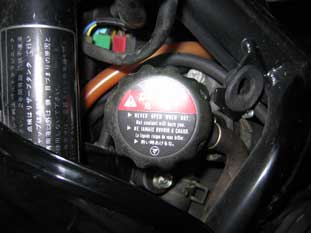

- Отвинтите крышку заливной горловины радиатора.

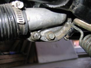

- Подставьте емкость для слива, отвинтите сливной винт на кожухе помпы.
- Снимите винт, шайбу, слейте примерно 150 мл охлаждающей жидкости.

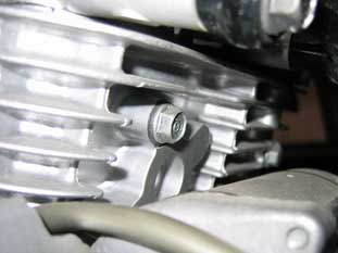

- Подставьте емкость для слива, воронку, отвинтите сливной винт на заднем цилиндре.
- Снимите винт, шайбу, дождитесь полного слива охлаждающей жидкости.

Крышка заливной горловины радиатора -
Сливной винт на заднем цилиндре -
Сливной винт на кожухе помпы (справа) -
Сливной винт на кожухе помпы отвинчен

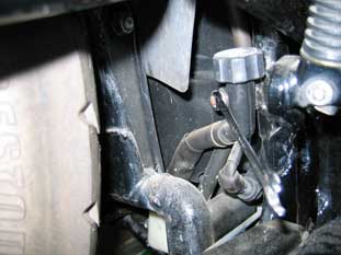

- Подставьте емкость для слива под соединение шланга, идущего от расширительного бачка к радиатору.
- Отсоедините от бачка шланг, идущий к радиатору, и шланг контроля переполнения.
- Дождитесь слива охлаждающей жидкости.
- Отвинтите крепежный винт расширительного бачка и крепежную гайку заливной горловины.
- Снимите расширительный бачок.

Шланг, идущий к радиатору, отсоединен -
Крепежная гайка заливной горловины -
