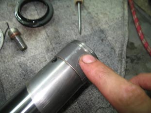

- Аккуратно подденьте ножом или отверткой старый пыльник и снимите его с пера.
- Подцепите стопорное кольцо рядом с разрывом и вытащите его из канавки. При наличии на кольце ржавчины удалите ее с помощью преобразователя.

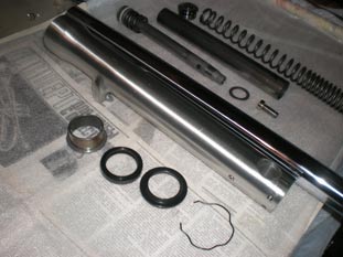

- Выньте поршень с возвратной пружиной из пера, промойте.
- Уверенными движениями выдерните внутреннюю трубу пера из слайдера.
Если движение внутренней трубы в слайдере затруднено, возможно пришло время заменить тефлоновые вкладыши. Рабочая поверхность должна быть без задиров. Тефлоновое покрытие должно составлять не менее 1/4 от всей рабочей поверхности вкладыша.
- Снимите старый сальник, шайбу и неподвижный вкладыш, внутренняя сторона которого покрыта тефлоном. Подвижный вкладыш (на самом краю трубы, с тефлоном наружу) не трогайте.
- Протрите трубу, вкладыш, шайбу. Выкиньте старый сальник.

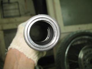

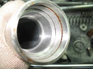

- Почистите посадочное место сальника в слайдере. При необходимости используйте для удаления отложений мелкую наждачную бумагу.

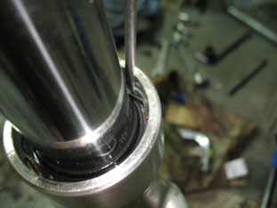

- Смажьте маслом для вилки новый сальник, наденьте его на перо (пружинкой вниз) и с помощью оправки забейте в посадочное место в слайдере. Канавка для стопорного кольца должна полностью открыться.
- Аккуратно установите стопорное кольцо в канавку.
- Смажьте маслом для вилки новый пыльник, наденьте его на перо и утопите до упора.

Пыльник вынут из посадочного места -
Вынимаем стопорное кольцо -

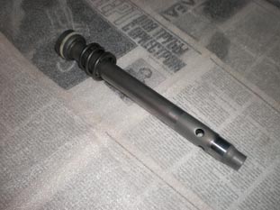

Поршень с возвратной пружиной вынут -

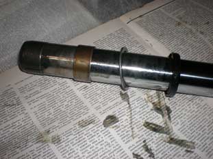

Внутренняя труба вилки вынута -

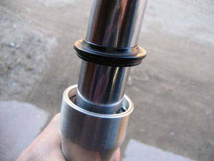

Если вынуть фторопластовые втулки... -
...видно, что трубы отличаются

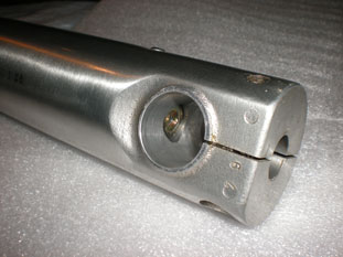

Перо разбирается до такого состояния -

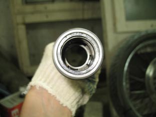

Посадочное место сальника в отложениях -
